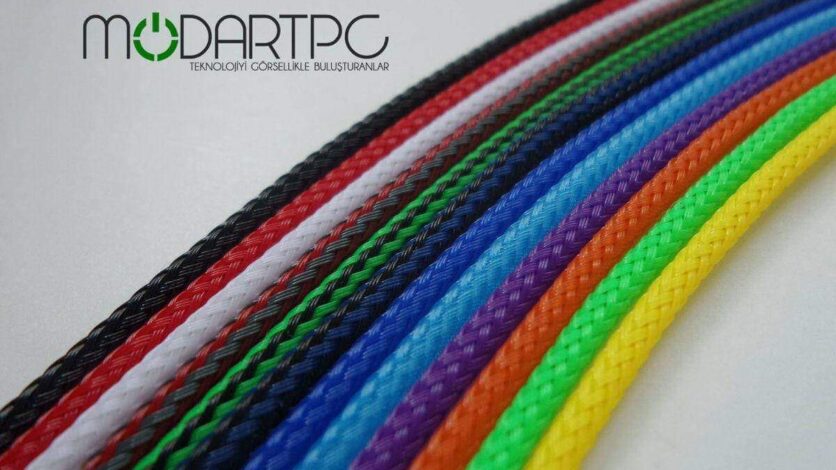

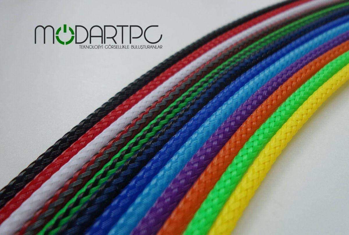

Sleeve nedir?
Sleeve çok sayıda ince polyester iplerden örülmüş farklı çapları bulunan ve kablo dışlarına geçirilmek için kullanılan bir malzemedir. Her renkte üretimi mümkündür. Genellikle kabloya ektra dış koruma sağlamak için kullanılır fakat artık günümüzde biz modifiyecilere de hitap ediyor..:)
Özellikleri nelerdir?
Sleeve kablo çorabı ”PET” dediğimiz Polyester malzemeden üretilir. Bir nevi plastik türüdür. Farkı ise esnekliği yanma dereceleri erime noktalarının farklı olması.
Sleeve kablo kılıfları kullanacağınız kablolara uygun ölçülerde üretimleri mevcut. Bunun yanı sıra kimyasal özelliklerine değinmem gerekirse Erime noktası 230 derecedir (celsius).
Ateşe dayanıklılığı yüksek bir malzemedir. Kolay kolay yanmaz ve hemen alev almaz.
Sıcaklığa karşı dayanıklıdır -50 dereceden +150 dereceye kadar forumunu korur yani..:)
Ve esnekliğine de değinelim. söylediğim gibi farklı ölçülerde sleeve kılıfları mevcut. Ve esneklik genelde ölçüye göre değişir. Fakat bizim kullandığımız kablo çorabının esnekliği 4mm e kadar çıkabiliyor yani sadece 18 awg değil 16 awg yani biraz daha kalın veya daha ince kablolar için kullanabiliyorsunuz.

Öncelikle ölçü belirlememiz gerekiyor. Ölçümüzü belirledikten sonra kablomuzu ve sleeve kablomuzu ona göre kesiyoruz. diyelim kablo uzunluğunuz 30cm istediniz ve sleeve malzemenizi de ona göre ayarlamanız gerekiyor. Fakat sleeve kılıfları biraz gergindir yani sık dokunmuştur. O yüzden önce kabloyu kesip sonra sleeve çorabını kabloya geçirmek daha iyidir. çünkü genelde sleeve kabloya geçirdiğiniz zaman kısa kalabiliyor. sleeve seçerken de dikkat etmelisiniz 18awg kablolar için genelde 2-3mm sleeve çapı tercih etmelisiniz kabloya daha iyi tutunuyor. bazıları 4mm sleeve alıyor bu sefer kablo içinde yüzebiliyor ve konnektörlere takınca konnektör dışında dolma gibi şişme yapabiliyor. Genelde orjinal olmayan ve ucuz olsun diye paraşüt ipi dediğimiz malzemeleri kullananlarda böyle olabiliyor. Ama her zaman orjinal malzeme kullanmaya da özen gösterin…
