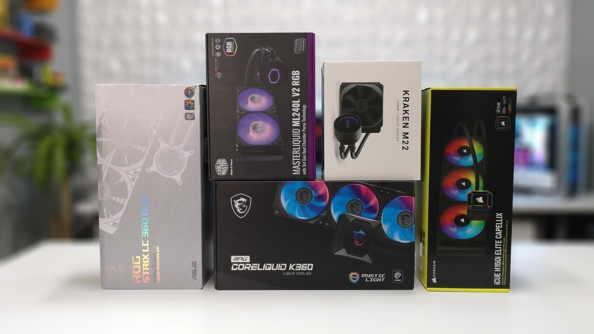

Peki Hava Soğutma Mı? Sıvı Soğutma mı?
İşlemci soğutucusu seçiminde en önemli sorulardan birisi de budur. Çoğunluk sıvı soğutmadan yana olsa da yeni gelişmelerle beraber hava soğutmalar da büyük yol aldı. Özellikle büyük kule soğutucularla beraber iyi işler ortaya çıktı. Ama genel anlamda artı ve eksilerine baktığımızda ise durum şöyle:
Sıvı Soğutmanın Artıları
  • Üst düzey sıvı soğutucular ve özel sıvı soğutmalar, en iyi hava soğutucularının yapabileceğinden daha iyi sonuçlar verir.
  • Sıvı soğutucular, hava soğutuculardan daha düşük profillere sahiptir. Bu nedenle; bellek, kasa fanları ve anakartın CPU soketine yakın diğer bileşenlere temas etmez.
Sıvı Soğutma Eksileri
  • Hava soğutuculardan daha düşük bir fiyat/performans oranına sahiptir.
  • Sıvı soğutucular daha fazla bakım gerektirir ve sızıntı riski taşırlar.
Hava Soğutma Artıları
  • Ortalama olarak sıvı soğutuculara ödediğiniz fiyatlara göre daha iyi fiyat/performans sunarlar.
  • Hava soğutucular çok az bakım gerektirir veya hiç bakım gerektirmez. Genellikle daha uzun süre dayanırlar.
Hava Soğutma Eksileri
  • Hava soğutucular, maksimum soğutmaya ihtiyaç duyanlar için uygun değildir.
  • Bazı üst düzey hava soğutucular çok hantal olabilir. Ayrıca kasa içine sığdırma sorunlarına neden olabilir.
