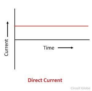

Amper, akımın SI birimidir, A harfi ile gösterilir. Akımı güç kaynaklarında üç farklı şekilde ele alabiliriz:
  • Kaçak Akım: Güç kaynağı üzerinden diğer bileşenlere kontrolsüz bir biçimde aktarılan ve aktarılması istenmeyen akım türüdür. Bu akım genellikle mA (miliamper) biriminde ölçülür ve PSU’larda 3.5mA’ya kadar olan değerler kabul edilebilir sınır içerisindedir. Bu değer ne kadar düşük ise o kadar iyidir.
  • Ani Akım: Sistem açıldığında anlık olarak maksimum çekilen akımı ifade eder ve genelde A (amper) cinsinden ölçülür. Yüksek bir ani akım, devredeki bileşenlere zarar verebilir ve sigortanın atmasına yol açabilir. Ani akım PSU’larda 100A değerini geçmediği sürece sorun olmaz, bu değer ne kadar düşükse o kadar iyidir.
  • Giriş Akımı: Devrede belirlenen AC voltaj ile bileşenlerin çalışması için gönderilen akımdır, A (amper) cinsinden ölçülür.

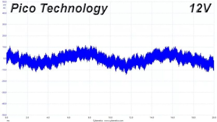

DC çıkış kanallarında görülen periyodik AC dalgalanmalardır. Her çıkış kanalı için farklı ripple standartları belirlenir ve mV (milivolt) cinsinden ölçülür. Özellikle +12V kanalının ripple değeri diğer kanalları aşsa da bazen tam tersi de mümkündür. Ripple değeri ne kadar düşük olursa, sistemde daha temiz bir overclock imkanı ve iyi bir sistem sağlığı elde edilir. Standartları saymak gerekirse şu şekilde gösterebiliriz:
  • +12V kanalı: En fazla 120mV
  • +5V kanalı: En fazla 50mV
  • +3.3V kanalı: En fazla 50mV
  • +5VSB kanalı: En fazla 50mV
Örnek olarak şu şekilde bir Ripple grafiği verebiliriz(+12V, Tam Yük):PSU (Güç Kaynağı) Hakkında 6 Başlık ile Terimler ve Anlamları

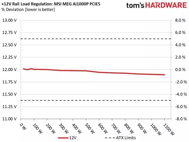

Voltaj Regülasyonu:
Kanallarda yük arttıkça voltajlarda düşüş yaşanabilir ve kanallardaki voltaj sapmalarının mümkün olduğunca düşük olması, sistem kararlılığı açısından önemlidir. Regülasyon, voltajın sapma olmadan olabildiğince sabit ve dengeli bir şekilde düzenlenmesini ifade eder. Regülasyon grafiği için şu örneği verebiliriz:

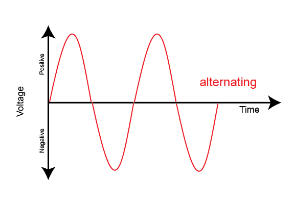

Güç kaynağının voltaj ve akımını AC (alternating current, alternatif akım) cinsinden aldığı giriş bağlantısıdır. VAC ile ifade edilir. V voltajı, AC ise alternating current(alternatif akım)’ı temsil eder. Ülkeden ülkeye, şebeke gerilimi farklılık gösterir ve Türkiye’de şebeke gerilimi 230V’dir.

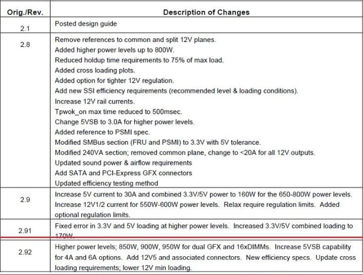

  • Özellik olarak ise EPS versiyonları bulunur ve en yeni EPS versiyonu EPS 2.92’dir. Yeni EPS sürümleri, major ve minor kanallarda güç, yük gibi değişikliklere ek olarak yeni bir +12V kanalına da izin verebilir.

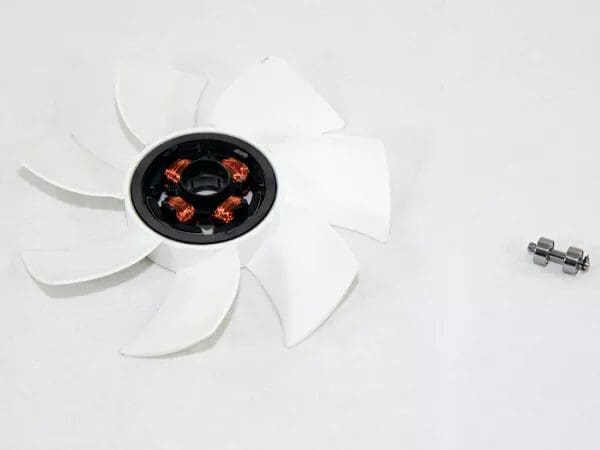

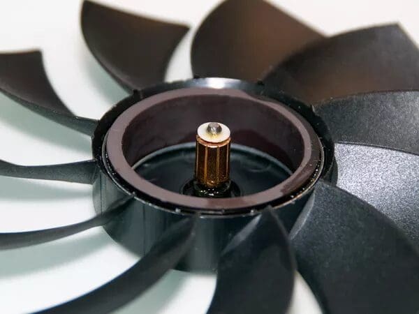

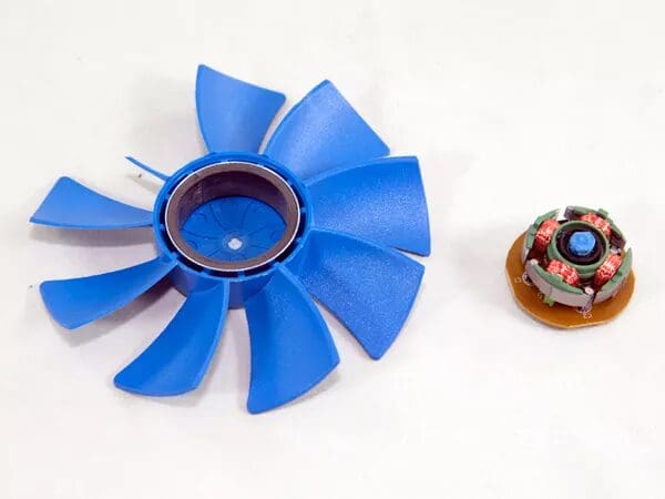

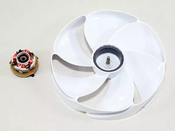

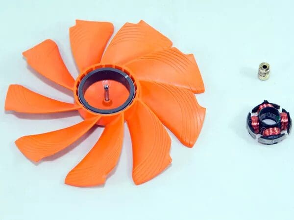

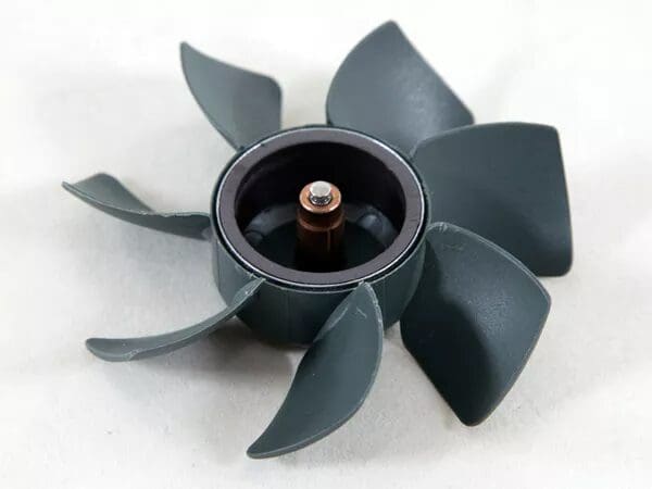

Fan Bearing (Rulman) Yapıları:
Güç kaynağı fanının ömrünü ve yüke göre ses seviyesini etkileyen önemli bir unsurdur. Güç kaynaklarının segmentine bağlı olarak, genellikle aynı rulman yapıları kullanılır. Ancak, bazı modellerde segmentine göre daha gelişmiş veya daha düşük seviye rulman yapıları tercih edilebilir. Bearing yapıları şunlardır:
  • Sleeve Bearing: Ekonomik bir rulman türüdür, diğer rulmanlara kıyasla daha kısa bir ömre sahiptir. Bu rulmanın temel hedefi, düşük devirlerde sessiz çalışma sağlamaktır, ancak yüksek devirlerde ses seviyesi artabilir. İçindeki yağlayıcı, mil ile yatak arasındaki sürtünmeyi azaltmaya yardımcı olur. Ancak, yağlayıcıda bulunan yağ zamanla buharlaşabilir, bu da fanın ömrünün sona erdiğini gösterir. Buharlaşma ile birlikte sürtünme artar ve çeşitli fan problemleri ile karşılaşabilir, örneğin ses ve titreme sorunları oluşabilir. MTBF ömürleri genellikle 30.000 saat olarak belirlenir.
  • PSU (Güç Kaynağı) Hakkında 6 Başlık ile Terimler ve Anlamları
  • (Double) Ball Bearing: Mil ile yatak arasındaki sürtünmenin azaltılması için iki adet bilyalı rulman kullanılır. Sleeve Bearing’in aksine, yatay montaj için de uygundur ve stabilitesini koruyarak düşük devirlerde sessiz çalışma olanağı sağlar. Fan ömrü sona erdiğinde kullanıcıyı rahatsız edebilecek sesler çıkarabilir, ancak ömrü devam eden ball bearing kullanan bir fan düşük devirlerde sessizdir. MTBF ömürleri genellikle 50.000 saat olarak belirlenir.
  • Fluid Dynamic ve Hydro Dynamic Bearing: Sleeve bearing yapısının modifiye edilmiş hali olan bu rulmanlarda, yağlayıcı ile mil arasında yağı sağlam uzun süreli tutmak ve yatay montaja uygun hale getirmek için contalar kullanılır. Yağlayıcıdaki yağ, spiral bir oluk yardımıyla bütün milin yüzeyine yayılarak sürtünmeyi en aza indirir ve sessiz çalışmayı sağlar. Bu rulman yapısının maliyeti daha yüksektir ve fazla başlatma ve durdurma faaliyetlerine “gelemeyebilir.” Yani, başlangıçta spiral oluk, yağlayıcıdaki yağı tüm milin yüzeyine yayana kadar yağın ulaşamadığı bölümlerde artan sürtünme oluşabilir. Bu yüzden bu bearing yapısına sahip fanların bulunduğu bir PSU veya soğutucunun sık sık “restart” yapılmaması daha uygundur. İki tür rulmanda birbirlerine çok benzerler. MTBF ömürleri genellikle 50.000-100.000 saat olarak bilinir.
  • Self-Stabilizing Oil-Pressure Bearing: Noctua’nın yüksek seviye fanlarında kullanılan özel bir rulman yapısıdır. Yatak dışında tepeye kadar ulaşmayan bir oluk bulunur ve rotor eksende ekstradan bir mıknatıs kullanılır. Bu mıknatısın varlığı, fanın başlangıç aşamasında yataktaki yağın stabilizasyonunu sağlamak için yeterli basınç olmadığında sürtünmeyi azaltmada önemli bir rol oynar. Noctua’nın verdiği bilgilere göre MTBF ömrü 150.000 saattir.
  • Rifle Bearing: Bu rulman tipi, Sleeve bearing’in daha geliştirilmiş bir versiyonudur. Sleeve bearing’ten daha uzun bir ömür sunar ve yağ spiral oluklar yardımıyla yatak yüzeyine düzenli bir şekilde yayılır. Bu sayede sleeve bearing’ten daha sessiz ve sürtünmesiz bir ortam sağlar. Yatay montaj için uygundur.
  • Hysint Bearing: Rifle bearing ile benzerliklere sahip olan bu rulman tipi, rifle bearing yapısını içeren fanlardan daha kısa bir ömre sahiptir. Fluid Dynamic Bearing (FDB) ve Hydro Dynamic Bearing (HDB)’den ise daha uzun ömürlüdür.
  • Magnetic Levitation Bearing: Bu rulman yapısına sahip fanlar, manyetik alan ile fan hareketini sağlayarak herhangi bir fiziksel temas olmadan çalışırlar. Uzun ömürlü, maliyetli, düşük sürtünmeli, sessiz ve daha verimli bir rulman türüdür.
